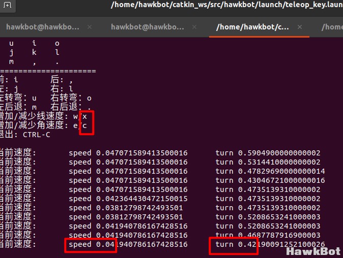

第1步: 在主车端打开键盘控制节点或者使用手柄等方式控制主车运动,通过键盘调整线速度为0.04和角速度为0.4
roslaunch hawkbot teleop_key.launch id:=robot_01

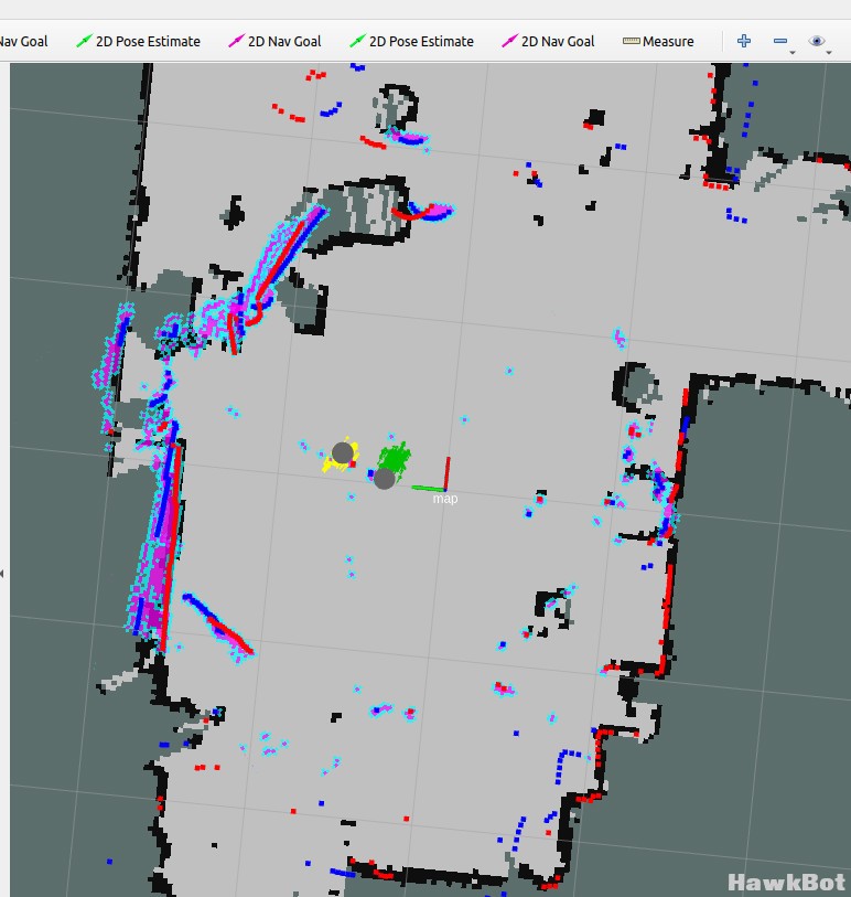

第2步: 在主车端中打开多机2D 导航,地图上会显示2台小车
roslaunch hawkbot navigationUseJieWare.launch id1:=robot_01 id2:=robot_02 id3:=robot_03

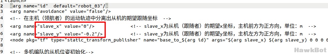

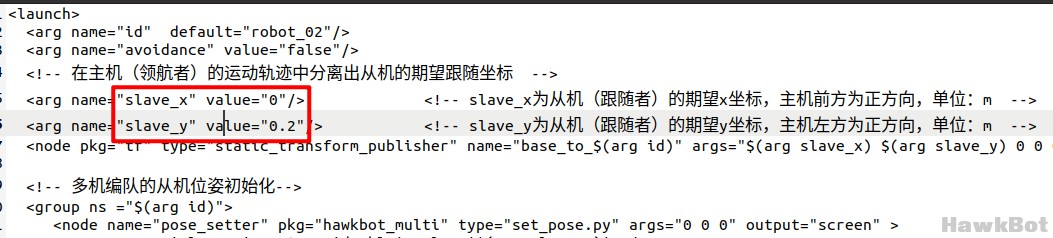

距离主车的距离可以自行修改launch文件,文件位置/home/hawkbot/catkin_ws/src/hawkbot_applications/hawkbot_multi/launch/slave02.launch   、slave03.launch
第4步:控制主车运行,从车会保持对应同步运行。同时在地图上可以实时显示位置信息

在控制多机编队的主车时, 角速度不宜过快。 建议线速度 0.04m/s, 角速度 0.4rad/s 以下。 主车在做转弯动作时, 距离主车越远的车需要的线速度越大,因为功能包中对线速度和角速度的限制, 从车达不到需要的速度时, 编队队形变乱。
