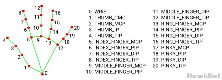

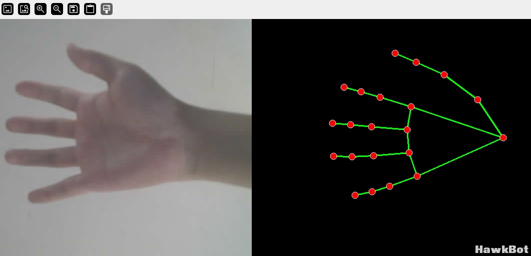

MediaPipe Hands是⼀款⾼保真的⼿和⼿指跟踪解决⽅案。它利⽤机器学习(ML)从⼀帧中推断出21个⼿的3D坐标。
在对整个图像进⾏⼿掌检测后,根据⼿部标记模型通过回归对检测到的⼿区域内的21个3D⼿关节坐标进⾏精确的关键点定位,即直接坐标预测。该模型学习⼀致的内部⼿姿势表⽰,甚⾄对部分可⻅的⼿和⾃我遮挡也具有鲁棒性。
为了获得地⾯真实数据,⽤了21个3D坐标⼿动注释了约30K幅真实世界的图像,如下所⽰(从图像深度图中获取Z值,如果每个对应坐标都有Z值)。为了更好地覆盖可能的⼿部姿势,并对⼿部⼏何体的性质提供额外的监督,还绘制了各种背景下的⾼质量合成⼿部模型,并将其映射到相应的3D坐标。
