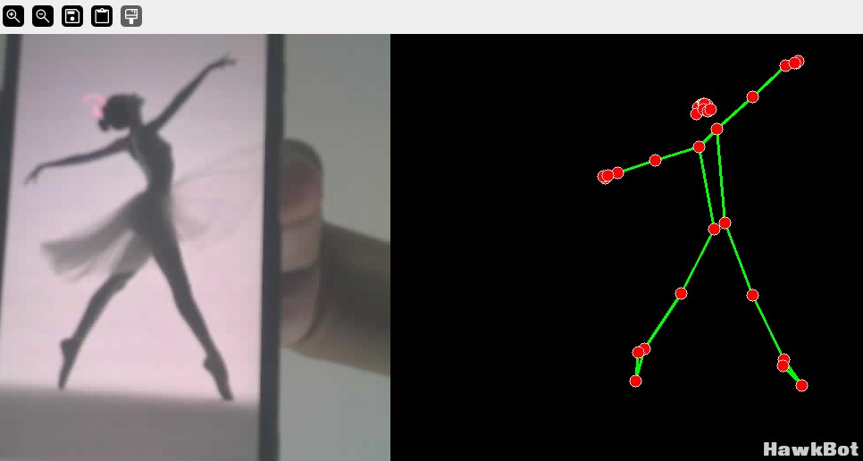

MediaPipe Pose是⼀个⽤于⾼保真⾝体姿势跟踪的ML解决⽅案,利⽤BlazePose研究,从RGB视频帧推断出33个3D坐标和全⾝背景分割遮罩,该研究也为ML Kit姿势检测API提供了动⼒。

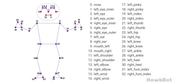

MediaPipe姿势中的地标模型预测了33个姿势坐标的位置(参⻅下图)。
