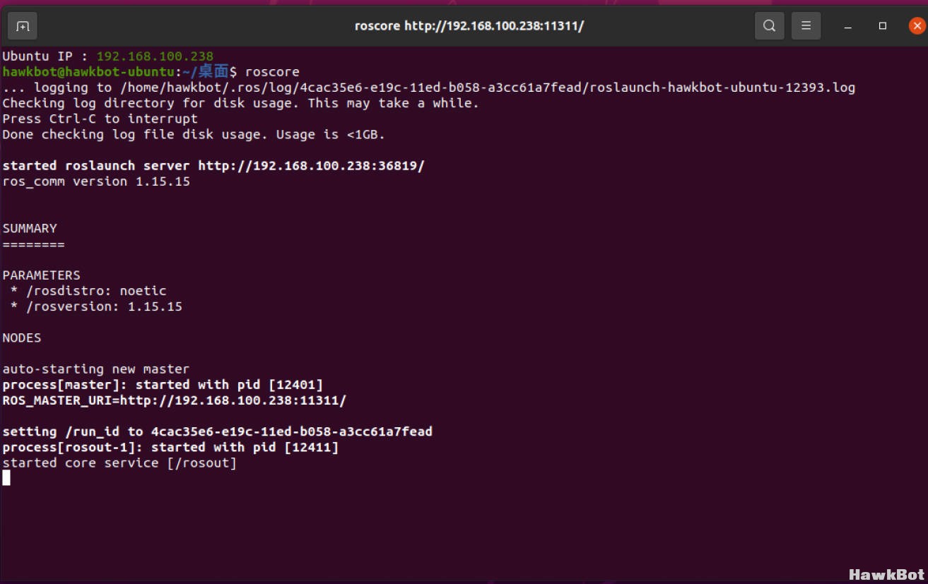

roscore是节点和程序的集合,这些节点和程序是基于ROS的系统所必需的,于是可以称为ros核心core服务即名字。必须运行 roscore 才能使 ROS 节点进行通信。它是使用 roscore 命令启动的。
roscore命令这个会启动:
        ·a ROS Master (即ros系统中用于通信的主机/主节点)
        ·a ROS Parameter Server(ros参数服务器)
        ·a rosout logging node(一个输出日志节点)
示例中ROS_MASTER_URI为http://192.168.100.238:36819/,会根据实际情况有所改变。
快捷启动方法:
登录ubuntu虚拟机,双击虚拟机桌面的roscore.sh脚本
常规启动方法:
登录ubuntu虚拟机,右键打开一个终端窗口,然后输入roscore

发表于 2024-11-10 21:35:41 | 显示全部楼层
roscore无效怎么办
 楼主| 发表于 2024-11-10 23:04:43 | 显示全部楼层
LXY 发表于 2024-11-10 21:35
roscore无效怎么办
1、检查虚拟机网络是否配置正确
2、重新打开新的终端
