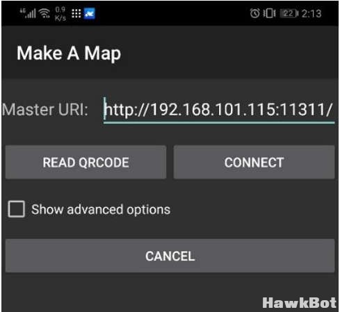

3、手机端打开 Make a Map 软件,将IP改为虚拟机的IP即可连接使用。(注意图片中完整的Master URL,根据虚拟机开启roscore时显示的地址为准)

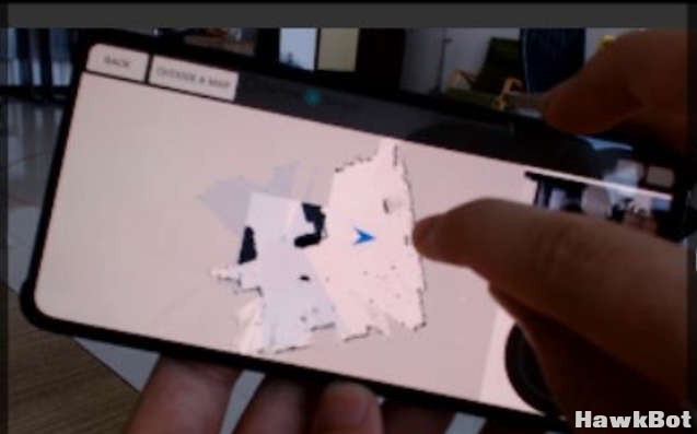

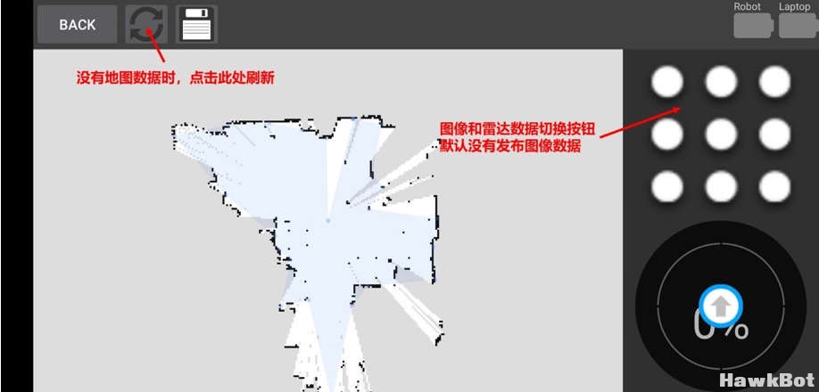

可通过摇杆对机器人进行控制,查看机器人所构建的地图。如果地图没有更新显示,可点击刷新按钮。
地图保存方式与“SLAM 建图-Gmapping算法”小节方法相同,此处不再赘述。
