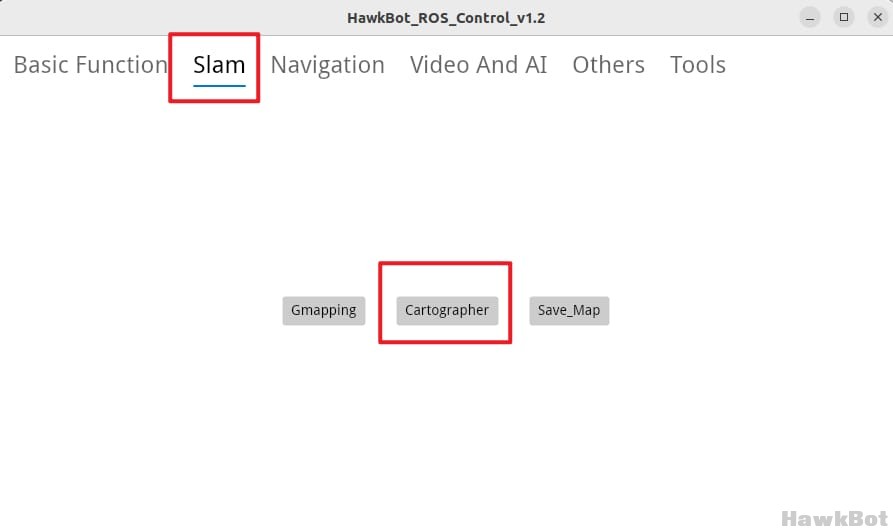

快速启动:
手工启动:

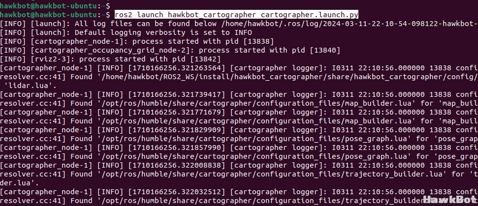

1、开启建图命令 ros2 launch hawkbot_cartographer cartographer.launch.py

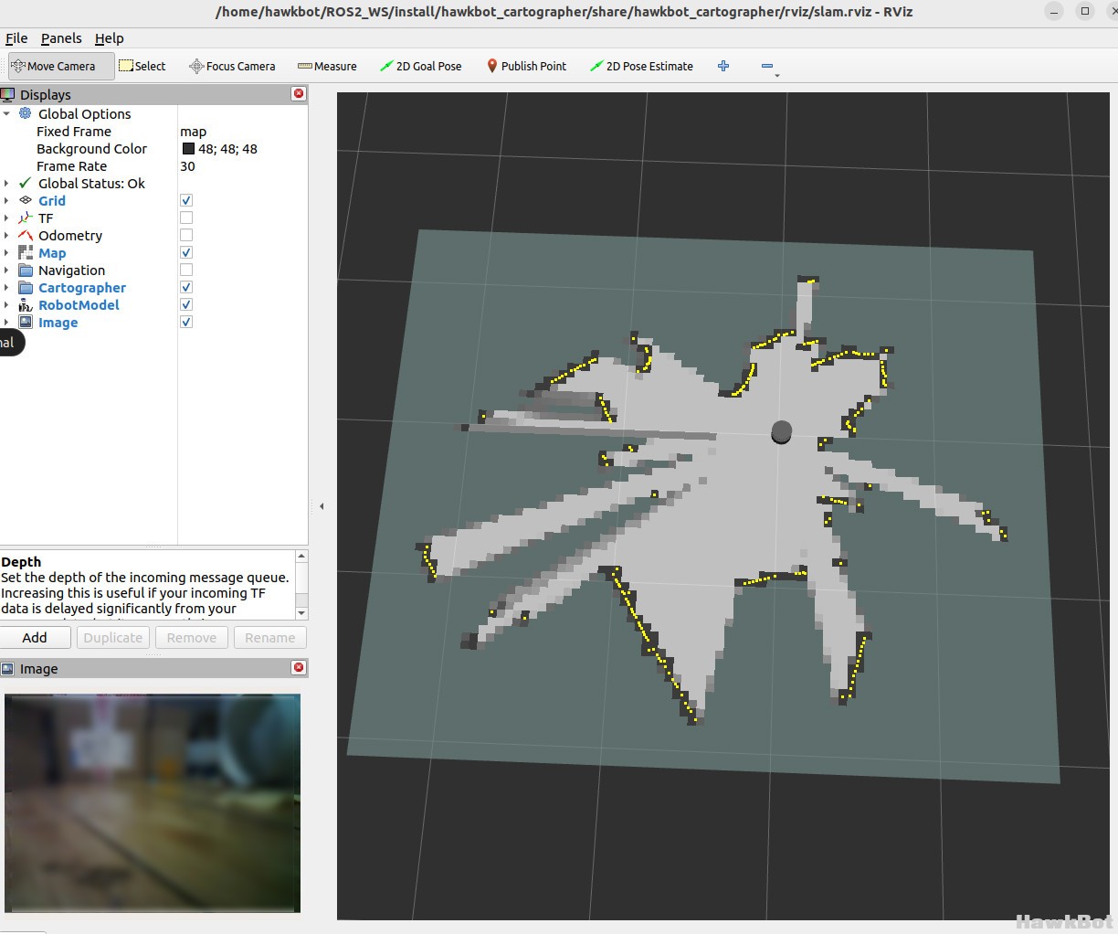

2、使用手柄或者键盘移动小车运行,会逐步完善地图形状。小车转弯要尽量慢,转弯后,可以稍微停顿一下,等待地图更新,这样才可以保证地图的精确度,控制小车把房间跑一遍,小车跑动的过程中,会自动记录障碍物,地图上黑色的就是障碍物。当地图形状和真实房间形状吻合后,就可以查看下一章节,进行地图的保存。
