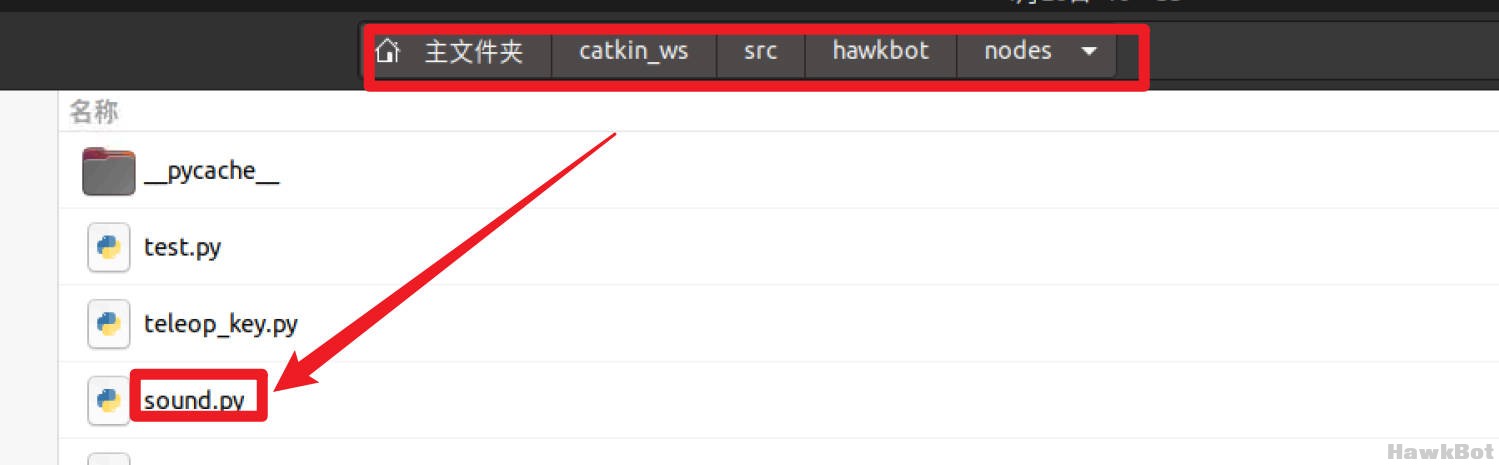

自定义音乐
播放音乐的内容可以自己编辑,打开sound.py文件,修改下面的声音字符串即可。
sound_str = "2000:1000,800:1000,600:1000,1500:2000"
字符串为连续的音符拼接,中间用逗号分开,每个音符结构:频率:延时(ms)
