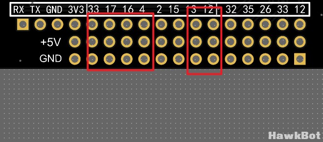

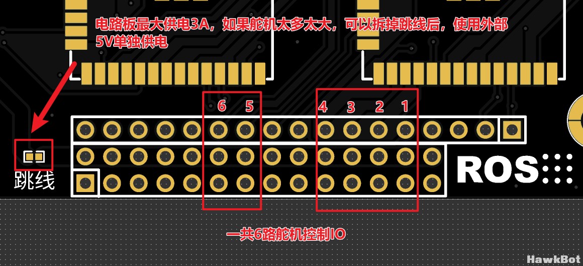

小车支持6路舵机扩展,需要拆开小车,找到电路板上对应的插口
1、连线示意图:最上面是信号口,对应舵机一般为黄色。

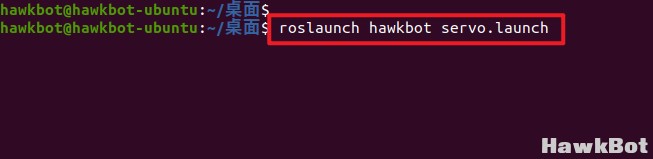

在小车bringup启动的情况下,启动舵机launch文件   roslaunch hawkbot servo.launch  ,启动后舵机1号就会转动

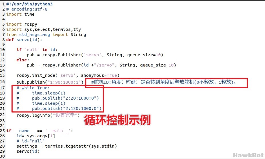

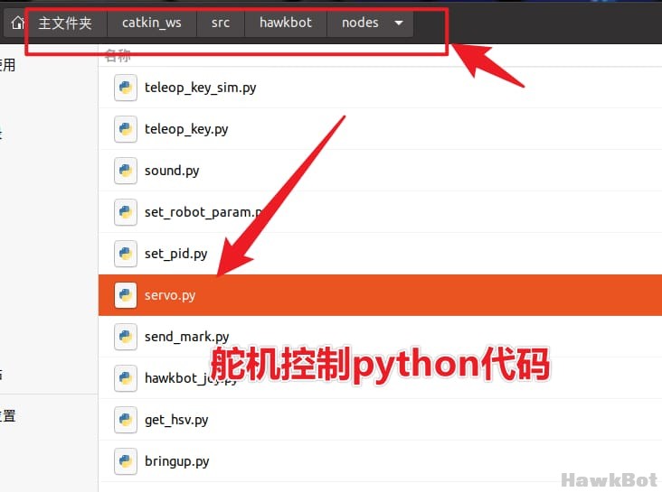

3、自定义舵机角度控制,可以自行修改舵机控制python源代码
时延是指舵机从当前角度运行到目标角度预留的时间,要写的大于实际所需的时间。
