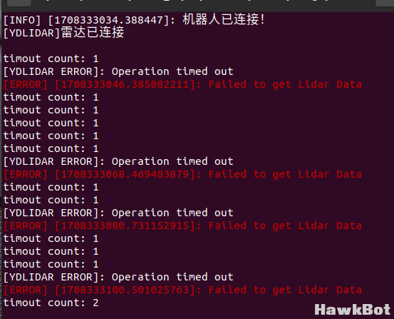

1、开启小车基础功能后,出现雷达、相机等无法连接的情况
  • 答:
  • 1、正常情况虚拟机ip和小车ip在同一个网段,比如都是192.168.1.x。如果不一致,请检查虚拟机网络是否设置正确,检查是电脑和小车是否连接到了同一个无线路由器上。
  • 2、一般是路由器wifi质量不稳定导致。可以尝试在虚拟机上ping小车的ip,观察延时是否稳定。
  • 3、避免使用电视盒子、机顶盒等设备发出的wifi信号,它们可能屏蔽某些通信端口导致小车通信异常。
  • 4、可能进程残留,请参照第3项杀死残留进程
2、小车无法连接雷达
答:出现连接雷达失败、或者小车无法连接等情况,一般出现在多次停止和启动bringup.launch情况,没有多次ctrl+c完全退出,会出现进程残留

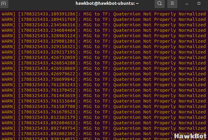

3、出现告警 MSG to TF:Quaternion Not Properly Normalized
  • 答:
  • 1、小车开机时,会进行陀螺仪自动校准,请将小车放平再开机,等待开机完成。
  • 2、小车行驶过程中,车身出现严重倾斜。
