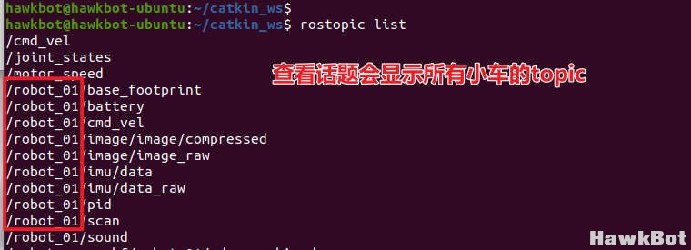

多机导航的前提是已经建立完整的slam地图

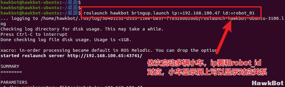

1、依次启动多台小车

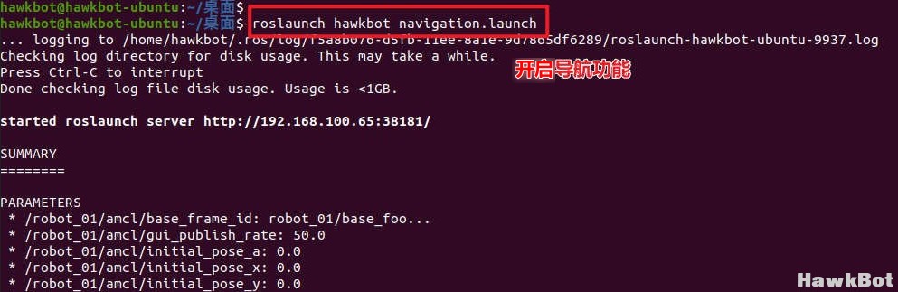

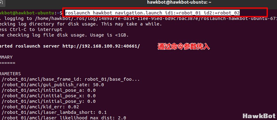

2、开启导航功能,这里有2个方法:

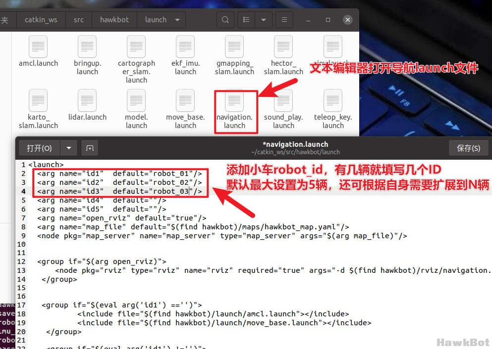

  • 方法1:直接通过参数启动launch文件
  • 方法2:修改launch文件
注意,方法1下面命令不需要

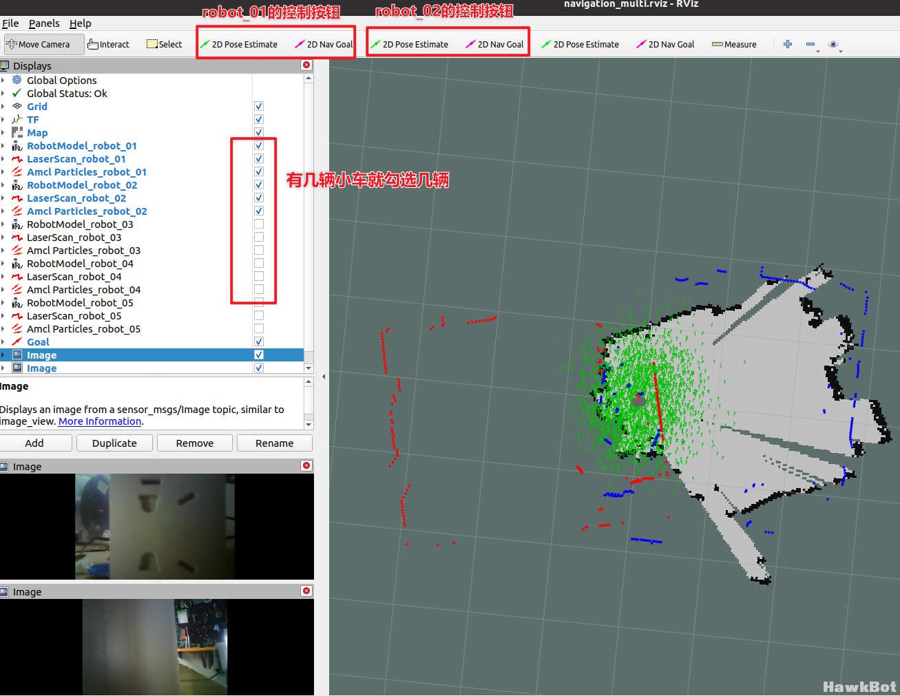

4、选择多机导航的小车
5、剩下的步骤和单机导航一样,首先把多台小车依次手工定位,然后依次选择多台小车的目标点。可参考前面navitagion章节
