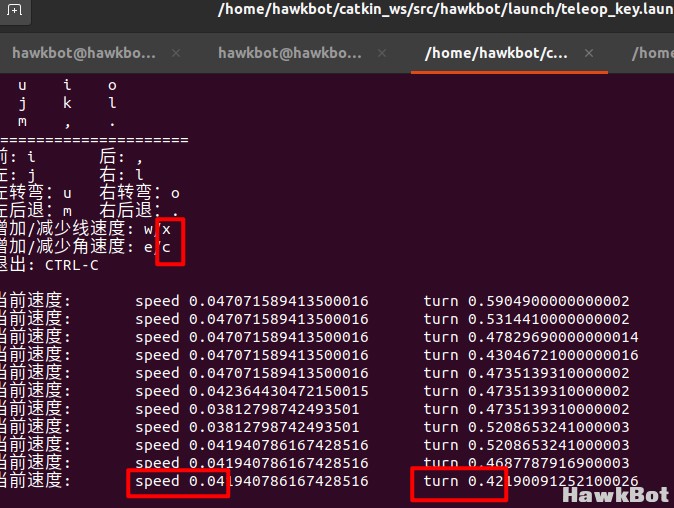

第1步: 在主车端打开键盘控制节点或者使用手柄等方式控制主车运动,通过键盘调整线速度为0.04和角速度为0.4
roslaunch hawkbot teleop_key.launch id:=robot_01

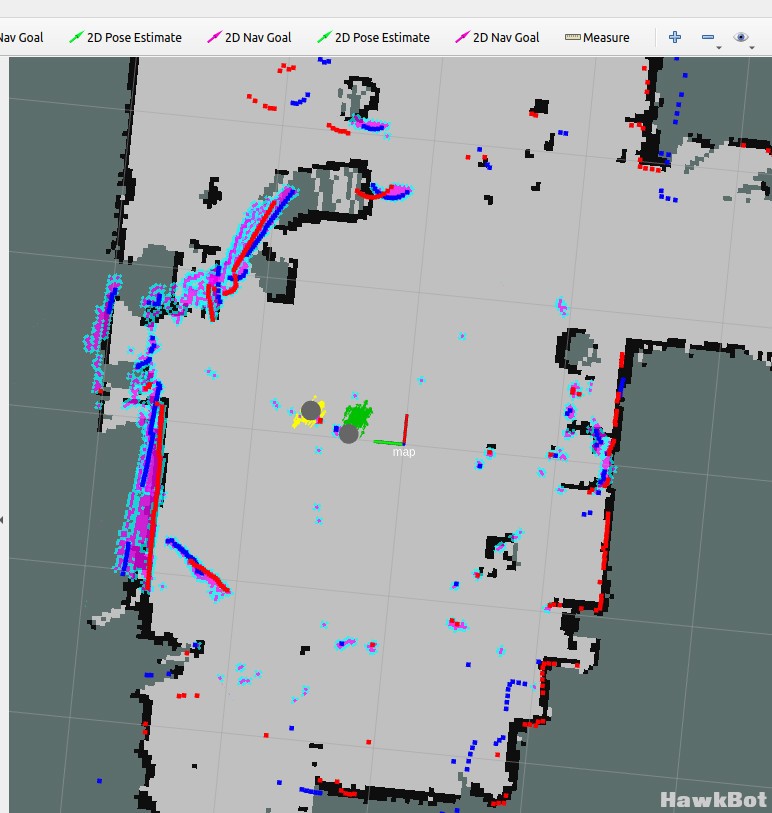

第2步: 在主车端中打开多机2D 导航,地图上会显示2台小车
roslaunch hawkbot navigationUseJieWare.launch id1:=robot_01 id2:=robot_02

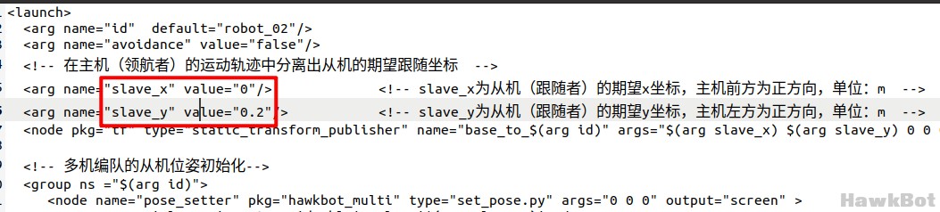

距离主车的距离可以自行修改launch文件,文件位置/home/hawkbot/catkin_ws/src/hawkbot_applications/hawkbot_multi/launch/slave02.launch
第4步:控制主车运行,从车会保持对应同步运行。同时在地图上可以实时显示位置信息
