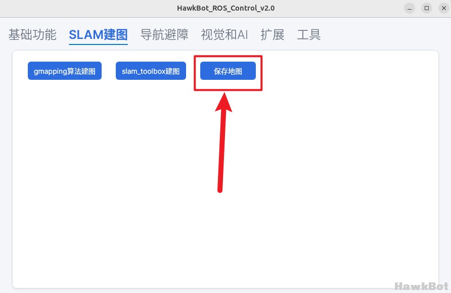

当slam建图比较完整之后,就可以保存地图方便后续导航使用,不要关闭老的slam建图窗口。
注意事项:如果一次保存失败,就多保存几次

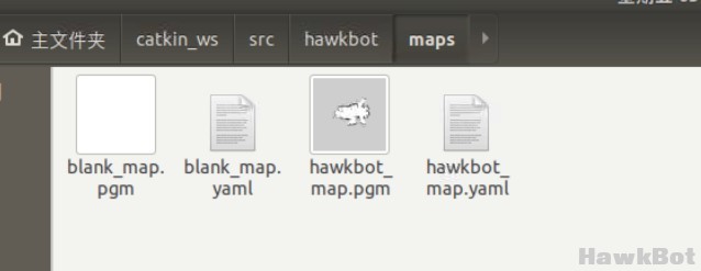

虚拟机保存后的文件在map文件夹中可查看。
/home/ubuntu/ros2_ws/src/hawkbot/map
