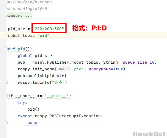

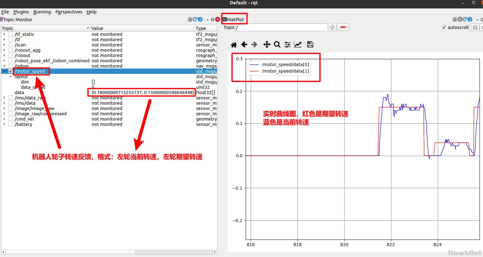

机器人支持调节pid功能,会监听/pid话题,同时机器人也会发出/motor_speed话题,实时反馈当前转速
注意:该调节实时生效,但下次机器人启动后,会重置为默认PID。

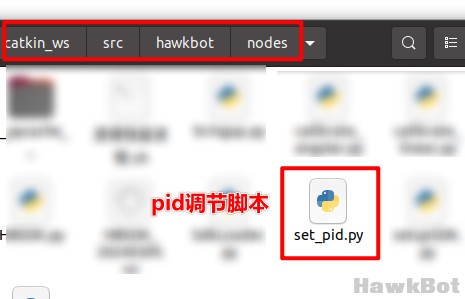

运行方法:修改脚本后,打开终端,输入:python3 set_pid.py   会听到小车发出滴的一声,即设置完毕。
注意:该调节实时生效,但下次机器人启动后,会重置为默认参数。所以可以把该脚本加入到bringup.launch中,启动基础功能时,自动设置。
