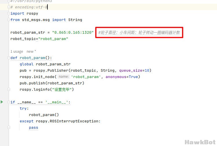

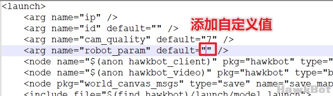

如果需要DIY小车,比如更换电机、轮子、移植底盘等,移植完成之后,还需要修改小车底盘参数。机器人支持调节底盘参数功能.
"0.065:0.165:1320:5"  #轮子直径:小车轮子间距:轮子转动一圈编码器计数:电机死区(电机最小驱动数值范围1-100,可不用设置)
方法一:直接修改bringup.launch文件

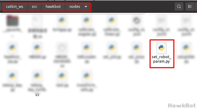

小车启动后会监听/robot_param话题。
运行方法:修改脚本后,打开终端,输入:python3 set_robot_param.py   会听到小车发出滴的一声,即设置完毕。
注意:该调节实时生效,但下次机器人启动后,会重置为默认参数。
