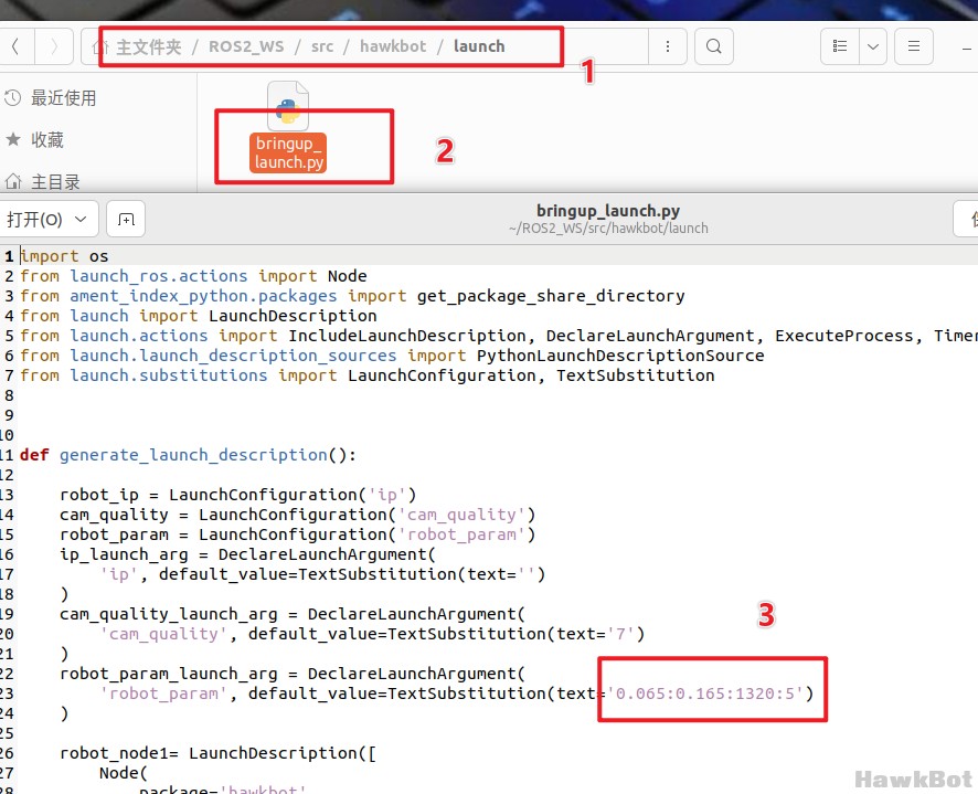

如果需要DIY小车,比如更换电机、轮子、移植底盘等,移植完成之后,还需要修改小车底盘参数。机器人支持调节底盘参数功能.
"0.065:0.165:1320:5"  #轮子直径:小车间距:轮子转动一圈编码器计数:电机死区(电机最小驱动数值范围1-100,可不用设置)
直接修改bringup文件

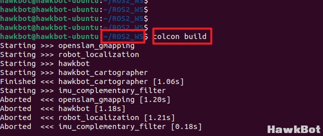

修改完之后,需要build一下,
