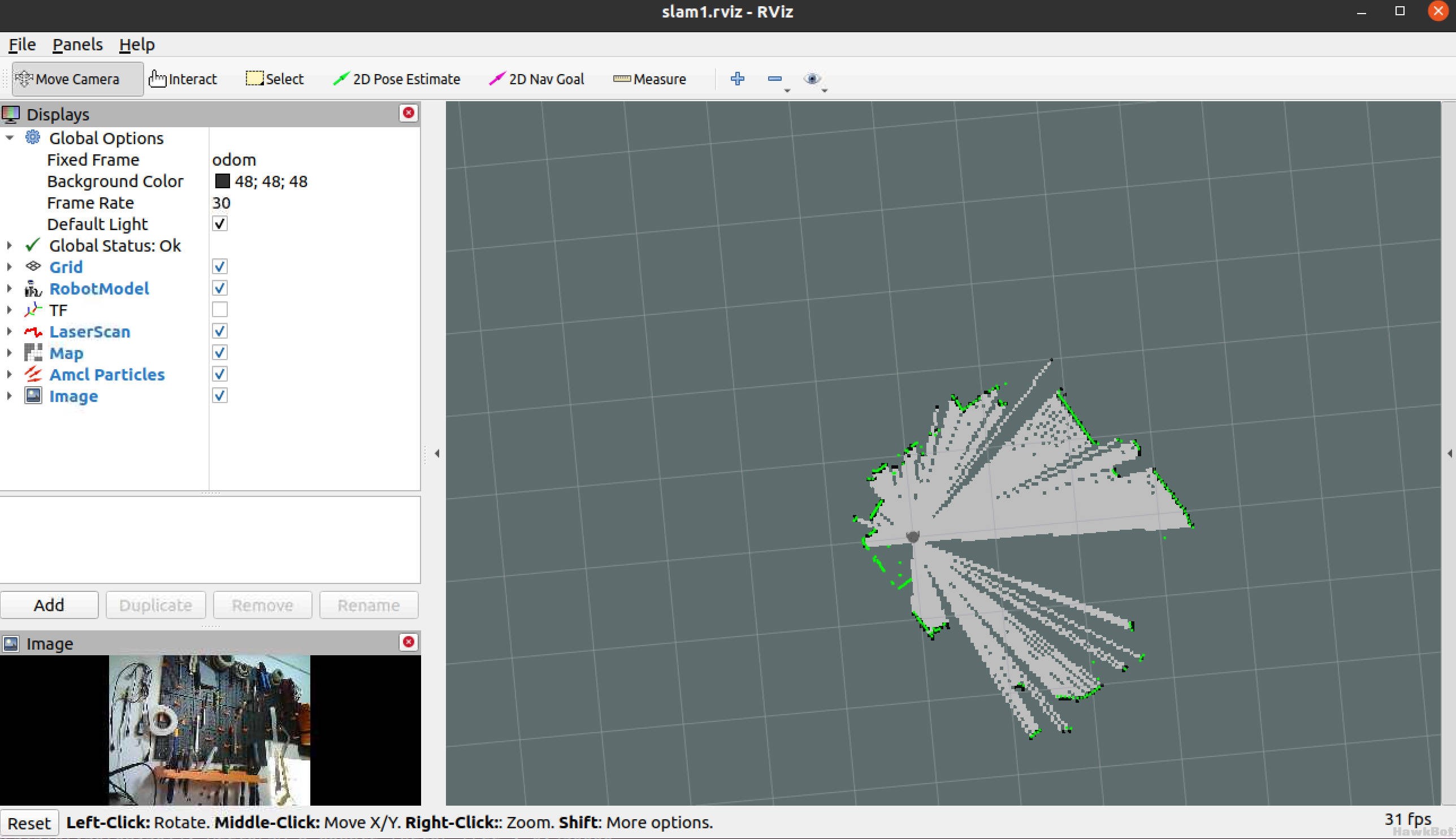

roslaunch hawkbot hector_slam.launch
此时节点正在启动,终端会输出启动信息,等待出现下图启动完成界面。
