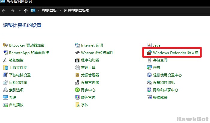

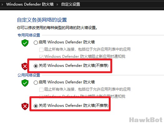

  • 如果连接不上,请关闭电脑防火墙

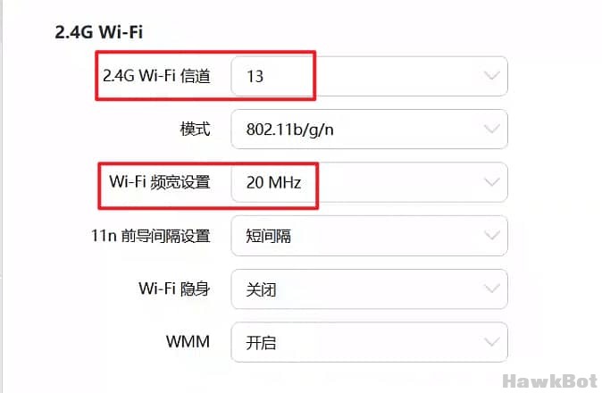

4、可以登录自己的路由器后台,设置以下2个参数。
如果wifi信号距离太远,信号差,可以淘宝,拼多多买个30多元的无线路由器,就可以解君愁,效果绝对嘎嘎好!
