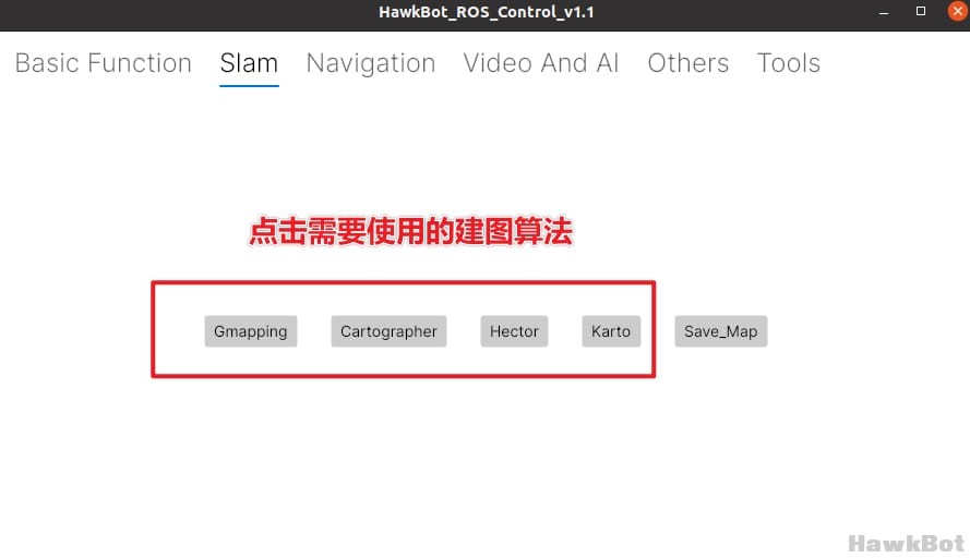

快捷方式:
手工方式:
在虚拟机hawkbot@ubuntu命令行下运行hector_slam.launch建图节点。
roslaunch hawkbot hector_slam.launch

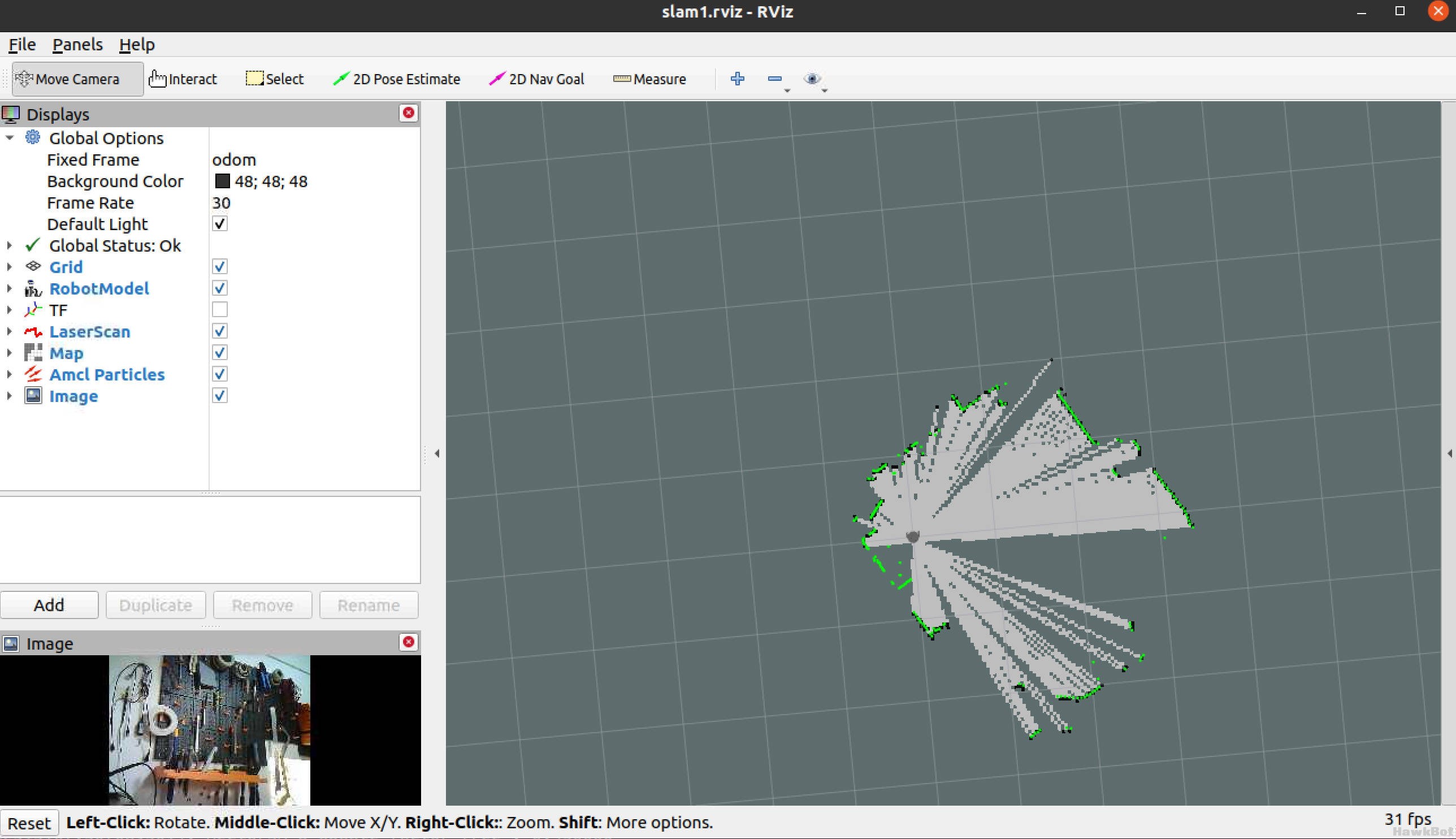

此时节点正在启动,终端会输出启动信息,等待出现下图启动完成界面。
特别说明:由于 hector 算法对雷达帧率要求较高,所以使用键盘控制机器人建图时,需要调低机器人运行速度小于 0.3m/s。进入键盘控制界面,按 z 键可以减小行驶速度。如果不降低机器人行驶速度,建图效果会非常差。
