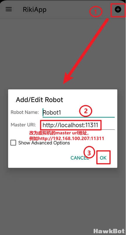

2、手机安装RikiApp,安装包在配套的资料包里面有。
3、打开手机app,并按照图中步骤操作。

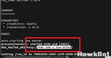

填写的url的位置在上图,ip以实际显示的为准

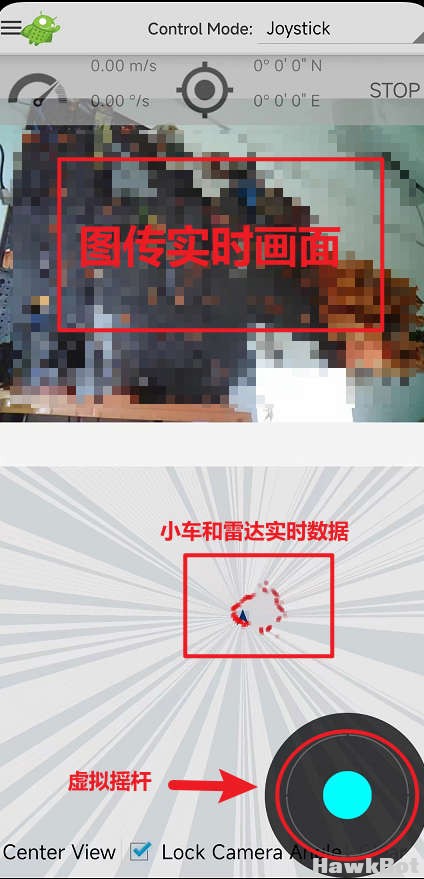

4、配置正确的情况下,会出现如下界面。

解答:Master URL中的ip需要填虚拟机的ip(虚拟机中打开一个终端,就会显示虚拟机的ip)

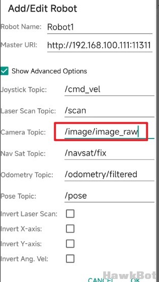

2、能连接上,但没有图像
解答:正常情况默认参数就有图像,如果没有图像可以尝试手工更改camera topic参数。
3、手工更改后,也没有图像
解答:可以尝试重启小车,并重启开启小车bringup,然后手机重新连接图传。(注意此时虚拟机里不要开启rqt图传或者其他图像传输)如果还不行,可能是Riki APP版本比较老,较新的手机可能不太兼容。
